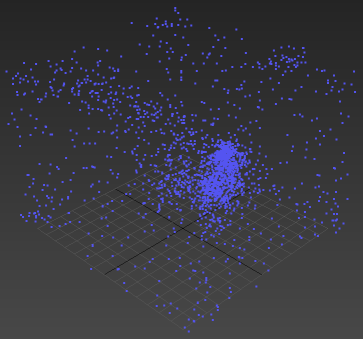

    将使用 CSV 文件中各个位置处的顶点创建 CFDImportObject。默认情况下,它将处于世界坐标系原点。变换该对象不会产生可见效果,但不应执行此操作,因为这会导致很难对齐用于可视化的对象。
