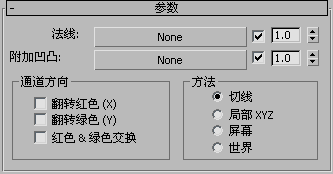

将纹理烘焙法线贴图应用到材质。
该贴图通常一次性指定给材质的“凹凸”和/或“置换”组件。使用置换的贴图可以更正看上去太平滑的边,但是会向几何体添加更多面。有关法线贴图的详细信息,请参见烘焙纹理元素。
当您手动保存一个用作法线凹凸贴图的文件时,请确保选择“Gamma”
“覆盖”,并将“覆盖”值设置为 1.0(无 Gamma 校正)。法线凹凸贴图将保存精确的计算值,因此不需要视觉校正。
使用切换可启用或禁用贴图(默认设置为启用)。使用微调器可提高或降低贴图效果。
默认情况下,法线贴图的红色通道表示向左(较大值)与向右(较小值),而绿色通道表示向下(较大值)与向上(较小值),蓝色通道表示垂直距离。使用该组中的控件可以调整解释。
例如,如果法线为 (228, 178, 255),则法线将指向 2 点钟的方向。交换红色和绿色会生成法线 (178, 228, 255),该法线指向 1 点钟的方向。
使用“方法”组可以选择要在法线上使用的坐标。这些控件与“投影选项”对话框中的控件相同。
这是适用于移动和变形对象的方法,如设置动画的角色。
此方法可用于定位的对象或移动的对象,但是不可用于变形的对象:如果对象变形,投影将在某些帧上错误显示。
此方法主要适用于只能从一个角度才能看到的固定对象;例如,通过窗口看到的状态。
此选项主要适用于不移动或变形的对象;否则,带有世界投射法线的移动对象将显示为通过纹理“游动”。
