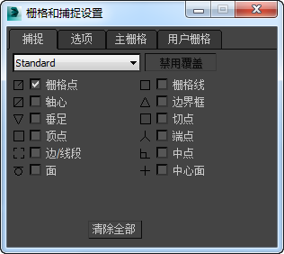

标准捕捉
通过标准捕捉,可以捕捉到网格和图形对象,以及活动栅格。
注: 运行时生成“栅格和捕捉设置”对话框的布局。因此,可能与此处显示的图看起来略微不同。
非栅格捕捉类型,当处于活动状态时,优先于“栅格点”和“栅格线”捕捉:如果鼠标与栅格点和某些其他捕捉类型同等相近,则将选择其他捕捉类型。
注: 下面显示的按钮图像来自“捕捉”工具栏
