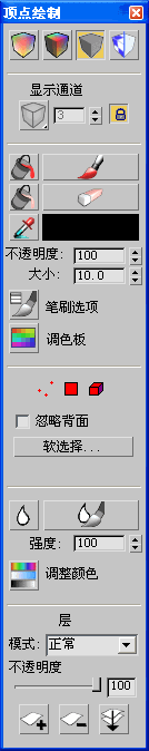

顶点绘制颜料盒
“顶点绘制”修改器的“颜料盒”是一个浮动工具框,其中包含各种顶点绘制工具。对一个或多个对象应用顶点绘制修改器后,会自动启动“颜料盒”。可在窗口右上角单击 X 按钮来关闭“颜料盒”。要重新打开它,请在“顶点绘制”修改器的“参数”卷展栏中单击“编辑”按钮。

界面
[顶点颜色显示按钮]
使用浮动面板顶部的四个图标,控制视口中的顶点绘制的显示。可轻松切换着色和未着色顶点颜色模式,或者禁用顶点颜色和/或纹理贴图的显示。

“显示通道”组
这些控件可让您选择要在哪一个贴图通道上进行绘制:

[顶点绘制笔刷组]
顶点绘制笔刷控件
下列控件用于访问画笔和颜料。可从颜色选择器或从场景中选择绘制所使用的颜色。选择调整笔刷大小或封套,或者启用压力灵敏度等高级画笔选项。
全部绘制
在当前对象或子对象选择上执行常规的画满操作。对于子对象选择(顶点、面和元素),将画满对应选择。对于软选择,“绘制全部”将基于软选择设置执行“着色”画满,缓慢降低少不透明度。
至于“绘制”按钮,如果已在“修改”面板上打开当前层,则在当前层上绘制;否则,通过将选定对象实例化创建新的顶点层。
绘制
开始绘制处理。启用该命令后,通过在视口中的对象上移动,可开始在当前选择上进行绘制。
如果在“修改”面板中高亮显示了“顶点绘制”修改器,将绘制到该层中。但如果对于选定对象,当前未在修改面板中高亮显示顶点绘制层,那么会出现一个对话框,用于创建新的修改器。这会将所有选定对象实例化。
除非设置了适当的显示模式(参见上文),否则看不到画笔笔划的结果。确保显示模式与绘制目标匹配。例如,如果在 Alpha 通道上进行绘制,确保正在显示 Alpha 通道。如果正在颜色通道上进行绘制,显示颜色通道。笔刷笔划将使用“绘制”按钮下方的紧邻色样中指定的颜色。
有关绘制选项,请参见“绘制选项”对话框

笔刷选项
打开可从中访问高级画笔控件的“绘制选项”对话框。下列选项是标准的“绘制界面”选项组。例如,在用于设置绘画权重的“蒙皮”修改器中,会看到相同选项。
在此处可找到多种笔刷配置工具,用于更改笔刷笔划对选择应用颜色的方式。包含用于镜像绘制模式和使用压力灵敏度的工具。
调色板
单击可显示调色板,您可以创建、编辑和管理自定义调色板以便与“顶点绘制”一起使用。
[选择组]
此组工具用于选择子对象选择层级。可选择顶点、面或元素。包含该选项可忽略背面,这样可将子对象选择限制为朝向您的面,并提供对标准软选择选项的访问。

[图像调整组]
使用此组工具,不在视口中使用笔刷就可以执行整体颜色调整或图像模糊。

“层”组
模式
