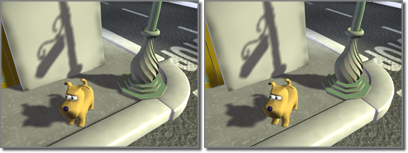

阴影偏移
贴图偏移是将阴影移向或移离投射阴影的对象。
在右侧,增加的贴图偏移使狗看起来有些上浮。
对于光线跟踪阴影,控件名为“光线偏移”;对于阴影贴图阴影,控件名为“偏移”。
默认情况下,该值为 1.0 个世界坐标单位。增加偏移值将使阴影移离对象,而减少偏移值则使阴影向对象靠近。“贴图偏移”值可以是任何正浮点数。
例如,一个投射阴影的对象与另一个对象相交,如果它的阴影却没有在相交处正确汇合,那么偏移值就太高了。这种效果会随着对象上聚光灯的角度而发生变化。通常,极小的聚光灯角度需要较高的偏移值。
偏移的另一目的是避免对象向自己投射阴影。如果在对象的曲面上看到了条纹或波纹图案,那么偏移值就太低了。如果将偏移值增加过多以致阴影与对象发生了分离,则应减小偏移值(对于阴影贴图阴影还应增大阴影贴图大小值)。
