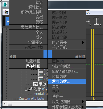

- 单击鼠标右键并选择“曲线编辑器”。
- 在“曲线编辑器”
“层次”视图中,单击并在按住 Ctrl 的同时单击,以高亮显示要发布的轨迹。
- 单击鼠标右键,然后从“层次”四元菜单中选择“发布参数”。
视口中将显示选择光标及拖引线。
- 单击原始对象。将弹出一个菜单,为您提供两个选项。
如果要发布对象的创建参数,请选择“基础对象”。如果要发布修改器参数,请选择“顶部对象空间修改器”。
3ds Max 将作为自定义属性发布这些参数。

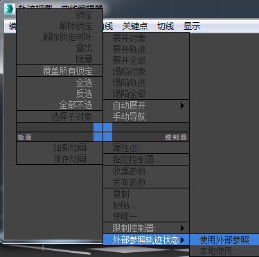

您可以本地调整这些参数并为它们设置动画。也可以使用“轨迹视图 - 曲线编辑器”
“层次”右键单击菜单来恢复到源场景中的原始设置。
警告: 选择“外部参照轨迹状态”
“使用外部参照”可放弃这些参数的本地设置,并删除本地控制器。
