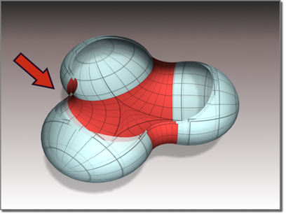

多边混合曲面“填充”了由三个或四个其他曲线或曲面子对象定义的边。与规则、双面混合曲面不同,曲线或曲面的边必须形成闭合的环,即这些边必须完全围绕多边混合将覆盖的开口。
其他三个曲面之间的多边混合
提示: 如果不能创建多边混合曲面,则在曲面会合的角上熔合点或 CV。有时,由于舍入错误的缘故,捕捉角无法执行。
