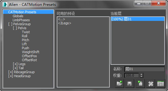

CATMotion 预设可以成功加载到具有任何配置的装备中,但不一定能获得理想的结果。例如,将四条腿动物的预设加载到 Biped 上可能会得到不合要求的结果。使用严格的预设命名约定是非常重要的。
在“层管理器”中,位于堆栈顶部的层将覆盖位于其下面的层。每个层都有一个动画权重,用于在预设之间进行混合。
- 可用的预设
该列表显示了当前文件夹中的 CATRig 预设。您可以通过双击列表顶部的 <..> 符号向上导航至其他文件夹。
- 当前层
该列表显示了 CATMotion 层的当前加载层/预设。如果“当前层”列表包含多个层,则可以通过单击某个层来查看和编辑它,这时该层/预设的曲线将在 CATMotion 层次中处于活动状态,可以进行编辑。
注: 在单一 CATMotion 层中的“当前层”列表中包含多个层的优点是可以在不同行走循环之间无缝混合,同时仍然可以通过一组足迹控制整个行走序列。这意味着,即使在不同行走循环(例如,行走/跑动/蹑手蹑脚)之间进行混合时仍可以获得无滑动的足迹。相反,如果在“层管理器”中使用多个 CATMotion 层,则在 CATMotion 层之间进行混合会导致出现滑动足迹以及大量不需要的足迹。
- 名称
高亮显示的层的名称。
- 权重
高亮显示的层的权重。
打开 CATMotion 预设
单击以浏览预设。
保存 CATMotion 预设
将高亮显示的 CATMotion 层的设置另存为一个新预设。
添加 CATMotion 层
创建一个新的默认 CATMotion 层以进行编辑。
删除 CATMotion 层
删除高亮显示的层。
曲线编辑器: CATMotion 权重
在“轨迹视图”中编辑 CATMotion 层权重。
使用此功能可以编辑在预设之间进行混合的预设权重的动画。
