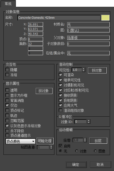

“常规”面板(对象属性对话框)
此“对象属性”对话框面板显示常规对象信息,以及渲染对象和在视口中显示对象的控件。
“对象信息”组
该组显示关于选定对象的信息,包括以下内容:
名称
显示对象的名称。选择一个对象后,可以编辑该字段为对象重新命名。选择多个对象后,该字段显示为“多重选择”,并且不可以编辑。
颜色
色样显示对象的颜色。可以单击它显示“对象颜色”对话框,并选择其他颜色。
注: 如果色样是黑白相间 (),则对象颜色设置为“按层”,并且由对象所属的层的颜色控制。
尺寸
显示对象范围的 X、Y 和 Z 维度。
顶点和面数
显示对象中的顶点数和面数。对于图形,这些值是图形可渲染时使用的值。仅当渲染时,才生成可渲染图形的面。
图形顶点和图形曲线
仅对图形对象显示。“图形顶点”是图形的顶点数,“图形曲线”是多边形数。(“图形曲线”在上一版本中以“多边形”的形式出现。)
这些值会随时间而变化:它们仅对当前帧和当前视图有效。
父对象
显示层级中对象的父对象。如果对象没有层次父对象,则显示“场景根”。
材质名
显示为对象指定的材质的名称。如果没有指定材质,则显示“无”。
数目数目
显示按层级链接到对象的子对象的数目。
在组/集合中
显示对象所属的组或集合的名称。如果对象不是组的一部分,则显示“无”。
层
显示对象所指定到的层的名称。
“交互性”组
隐藏
隐藏选定对象或对象。
隐藏的对象存在于场景中,但不在视口或渲染图像中显示。要取消隐藏已隐藏的对象,请使用“显示”面板或选择“工具”“显示浮动框”。
注: 位于隐藏层中的对象将自动隐藏,无论该设置如何。

“显示属性”组
注: 这些选项的大部分都可通过“显示”面板或选择“工具”“显示浮动框”来访问。
按对象/按层
在按对象设置显示属性和在层级别设置显示属性两种方式间切换。如果设置为“按层”,则无法访问对象显示属性;可在“层属性”对话框中设置层属性。
注: 如果选定了多个对象,并且对于此设置,这些对象有不同的设置值,则该按钮将显示“混合”。

“渲染控制”组
按对象/按层
在按对象设置渲染控制和在层级别设置渲染控制两种方式间切换。如果设置为“按层”,则无法使用对象渲染控制设置;可在“层属性”对话框中设置层属性。
可见性
控制对象在渲染时的可见性。当值为 1.0 时,对象完全可见。当值为 0.0 时,对象在渲染时完全不可见。默认值为 1.0。

“G 缓冲区”组
可以基于 G 缓冲区通道将对象标记为渲染效果的目标。为对象指定非零 ID 将创建可以与渲染效果相关联的 G 缓冲区通道。
“对象 ID”属性还与多维/子贴图明暗器一起使用,并且可以在渲染为 RLA 和 RPF 格式时显示在“渲染帧窗口”中。

“运动模糊”组
按对象/按层
在按对象设置运动模糊属性和在层级别设置运动模糊属性两种方式间切换。如果设置为“按层”,则无法使用运动模糊设置;可在“层属性”对话框中设置层属性。
