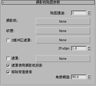

界面
贴图通道
设置要使用的贴图通道。默认设置为 1。
摄影机
单击可启用此选项,然后通过在视口中将摄影机选中来选择场景中的摄影机,或按 H 以使用“拾取对象”对话框。
一旦指定了摄影机,它的名称便显示在此按钮上。
该摄影机应该是在“纹理”和“Z 缓冲区遮罩”组件中使用的摄影机。
纹理
单击可将纹理指定给投射。您可以指定任意种类的贴图,但是通常这些贴图为位图,其中包含第一次用相同摄影机进行渲染的图像,然后可能使用另一个应用程序进行编辑。
Z 缓冲区遮罩
单击可指定包含用于遮罩不希望保留的曲面投影的 Z 深度数据的贴图。通常,这是启用 Z 通道选项使用相同摄影机进行渲染的 RPF 文件或 RLA 文件。
使用切换启用或禁用“Z 缓冲区遮罩”。默认情况下,此选项为禁用状态,指定“Z 缓冲区遮罩”时自动启用此选项。
  • ZFudge不为 1.0 的 ZFudge 值为 Z 深度数据的使用添加了偏移边界,这样可以微调 Z 缓冲区遮罩。默认设置为 1.0。
遮罩
行为如同遮罩贴图中的遮罩:可以通过一个贴图查看另外一个贴图。遮罩的黑色区域为透明,白色区域不透明,灰色区域根据灰色的百分比呈现部分透明。
  • 遮罩使用摄影机投影启用时,遮罩使用与“纹理”和“Z 缓冲区遮罩”相同的摄影机投影。禁用此选项后,使用对象的 UVW 坐标。默认设置为启用。
移除背面像素
启用此选项后,根据“角度阈值”设置投影,以排除背离摄影机的曲面。默认设置为启用。
  • 角度阈值移除背面像素时,指定作为截止的角度。默认设置为 90.0。
    此值为默认的 90 度时,与摄影机相垂直的面,或是超过此角度的面,将不进行投射。
