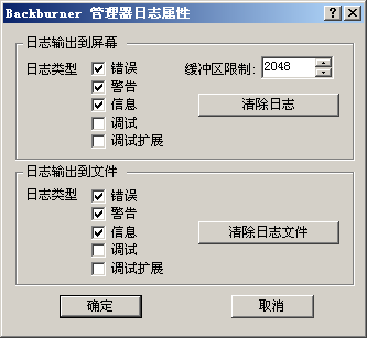

使用“日志属性”对话框可以指定出现在“管理器或服务器”窗口上的列表窗口中的消息类型及发送到日志文件的消息。每一类型的日志消息将在下面作详细解释。
停止服务器的作业渲染的致命错误。出现在“管理器或服务器”列表窗口中的这些错误以红色 "ERR" 开始,包含下面内容:
非致命警告信息。出现在“管理器或服务器”列表窗口中的这些错误以棕色 "WRN" 开始,包含下面内容:
有关管理器或服务器的当前状态的常规信息。出现在“管理器或服务器”列表窗口中的这些错误以浅绿色 "INF" 开始,包含下面内容:
有关管理器和服务器的 TCP/IP 数据包和当前状态的详细信息。“调试扩展”提供的详细清单比“调试”提供的多。如果不确定,二者都可使用。出现在“管理器或服务器”列表窗口中的这些消息以蓝色 "DBG" 开始,包含下面内容:
“日志输出到屏幕”选项确定显示在管理器或服务器窗口的列表窗口中的消息类型。
启用要显示的每一种消息类型。默认情况下,“错误”、“警告”和“信息”处于启用状态。
“日志输出到文件”选项确定哪一个消息保存到日志文件。这些消息与在屏幕上出现的消息相同。启用下列任何类别以将其保存在日志文件中。打开这些类别中任意一个,将会在 \network 目录中创建 manager.log 文件或 server.log 文件。默认情况下,“错误”、“警告”和“信息”处于启用状态。
