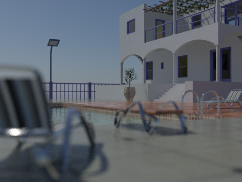

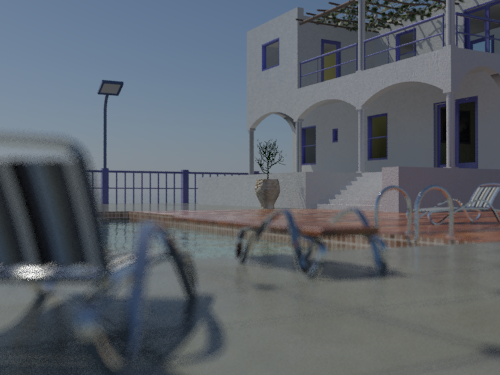

未应用景深的场景
应用景深的场景
设置为中等距离的焦平面。

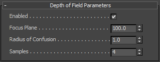

“景深参数”卷展栏
启用
启用后,将启用“景深/散景”明暗器。默认设置为启用。
焦平面
设置摄影机的焦平面。这是与摄影机镜头的距离。默认设置为 100.0。
模糊半径
设置镜头模糊圈的半径。在大多数情况下,该值不应大于一个 3ds Max 单位(1 英寸)。默认值为 1.0。

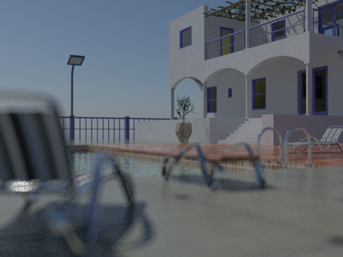

采样
设置用于采样图像的光线数量。增加该值会降低颗粒度,但会增加渲染时间。默认值为 4。
增加“采样数”会降低模糊的颗粒度。

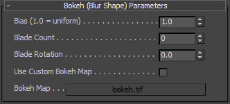

“散景(模糊图形)参数”卷展栏
偏移(1.0 = 均匀)
偏移模糊圈采样方式。如果值小于 1.0,采样将向圈的中心偏移,从而创建平滑散景。如果值大于 1.0,采样将向圈的边偏移,从而创建具有环形伪影的散景。默认值为 1.0。
减小“偏移”会平滑模糊区域。
增大“偏移”会显示模糊区域的边。
叶片数
为模糊圈设置一些边。采用默认值 0 时,模糊圈是一个完美的圆。默认值为 0。
“叶片数”设置为 4 时会将模糊圈显示为正方形。
叶片旋转
设定模糊圈旋转的角度。如果“叶片数”等于 0,则该值不起作用。“叶片旋转”为 0.0 时,等于 0 度;“叶片旋转”为 1.0 时,等于 360 度。默认值为 1.0。
使用自定义散景贴图
启用该选项,以便为散景效果使用贴图。该贴图将使用一个图案替换模糊圈。(如果贴图为黑色背景上的白色圈,则等效于标准模糊圈。)当贴图处于活动状态时,“偏移”、“叶片数”和“叶片旋转”设置不起作用。
散景贴图单击以打开可以指定散景贴图的文件对话框。
