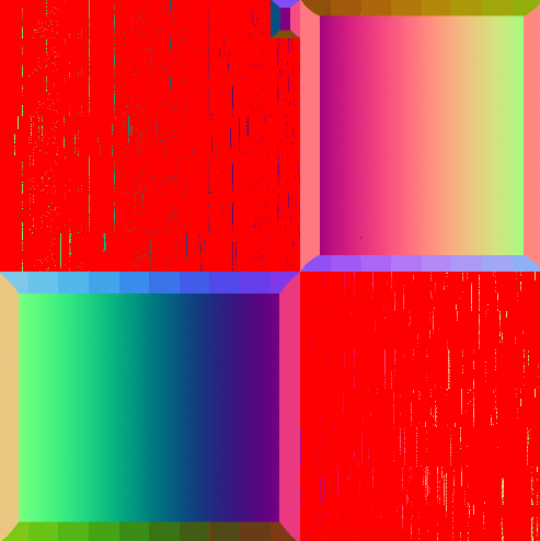

不过,法线凹凸贴图未显示末端的缩进。
圆柱体的法线凹凸贴图的顶部和底部缺少缩进。
