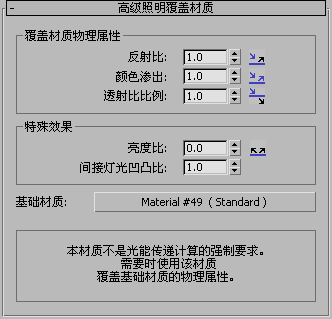

界面
“覆盖材质物理属性”组
这些参数直接控制基础材质的高级照明属性。
警告: 在降低这些参数的默认比例时不会出现任何问题,但增大这些参数的默认比例可能导致颜色“消失”:如果比例过大,这些颜色会渲染为纯白色,出现曝光过度。
反射比比例
增大或降低材质反射的能量值。默认值为 1.0。
“反射比”增大或降低反射光线的能量。
提示: 要提升自发光效果,请使用“特殊效果”组中的亮度比,而非此控件。
颜色溢出
增加或减少反射颜色的饱和度。默认值为 1.0。
“颜色渗出”增大或减小反射颜色的饱和度。
透射比比例
增大或降低材质透射的能量值。默认值为 1.0。
“透射比比例”增大或降低透射光线的能量。
注: 该参数只影响光能传递。它对光跟踪没有影响。
“特殊效果”组
这些参数与基础材质中的特殊组件相关。
亮度比 (cd/m^2)
该参数大于 0 时,会缩放基础材质的自发光组件。使用该参数以便自发光对象在光能传递或光跟踪解决方案中起作用。不能小于零。默认值为 0.0。
通常,值为 500 或更大可以获得较好效果。
间接灯光凹凸比
缩放由间接照明所照亮区域中基础材质的凹凸贴图的效果。该值为零时,间接照亮的区域不会受“凹凸”贴图的影响。在基础材质被直接照射的区域中,此值不影响凹凸量。不能小于零。默认值为 1.0。
提示: 此参数很有用,因为间接凹凸贴图只是模拟值,并不总是很精确。使用“间接灯光凹凸比”可以显式调整该效果。
基础材质
单击可选择或编辑“基础”材质。也可以用不同的材质类型替换基础材质。
