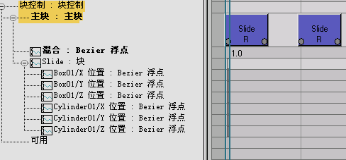

每次创建块时,将向块中的所有轨迹指定一个从属控制器,该控制器允许主块传输关键点数据。从属控制器轨迹与用于创建块的原始轨迹一起出现。请参阅“从属参数”对话框。
在主“主块”轨迹下是子轨迹。这些子轨迹的第一项通常是“混合”。其他子轨迹是用于创建块的轨迹的最初副本。

示例:要创建块,请执行以下操作:
“可用”位于“块控制”轨迹下方。
“指定”,在对话框中单击“主块”,然后单击“确定”。 此时将打开“主块参数”对话框。
此时将打开“轨迹视图拾取”对话框。
选择一个名称,该名称会提醒您在块中的动画。
这个“块”会包含从第 0 帧到第 10 帧中的动画。
这样块就被创建,接着可以使用它们。
继续示例:要使用块,请执行以下操作:
弹出菜单显示已创建块的名称;在此情况下,显示您在以上步骤中创建的块的名称。
该块会显示在“关键点”窗口中。
动画在第 20 帧重复。

插入的块在“主块”控制器右边的“关键点”窗口中出现,“主块”控制器位于“全局轨迹”下的层次中。
显示在“全局轨迹”下的“轨迹视图”中。
要创建“主块控制”,展开“块控制”,选择“可用”,然后选择“控制器”
“指定”。
在向可用轨迹指定“主块”控制器后,在“轨迹视图”中显示该轨迹。
可以在“关键点”窗口中右键单击轨迹。这会显示一个弹出菜单,在该菜单中会显示已经创建的块的名称。选择一个块,将该块插入“主块”轨迹。该对话框也含有一个“属性”条目,它显示“主块参数”对话框。
在“主块”轨迹中,插入块以有色矩形显示。块的名称出现在中间。在左下部和右下角的关键点表明了块动画的起始和结束。在块的名称下面的字母“R”表示相对,“A”表示绝对。单击并拖动块的中心在时间上移动块。在“块”的角上选择关键点来移动块的一边(缩放时间)。
