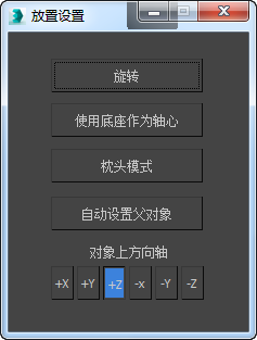

使用“选择和放置”时,“放置设置”对话框会提供控件来修改对象移动。若要打开该对话框,请右键单击主工具栏上的“选择并放置”按钮。
对于此控件,“底座”定义为对象上的某个点,指定的“对象上方向轴”的“底端”与对象曲面在该点相交。例如,球体的轴默认情况下位于其中心。因此,如果使用“选择和放置”将球体放置到另一个对象上,球体的下半部将落在对象的曲面下,因为“选择和放置”将中心作为底座。但是,如果启用了“使用底座作为轴心”并将“对象上方向轴”设置为 +Z(默认设置),则“选择和放置”将使用局部坐标系 -Z 轴和球体曲面的交点作为底座。
