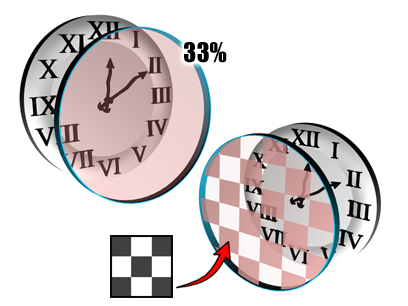

不透明度控制材质是不透明、透明还是半透明。(物理上生成半透明效果更精确的方法是使用半透明明暗器。)
使用“不透明度”设置(左)或不透明度贴图(右)控制不透明度。
