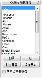

“CATRig 加载保存”卷展栏显示现有 CATRig 预设的列表,并提供使用这些预设的控件。
列出所有可用 CATRig 预设。要加载预设,请在该列表中单击它,然后在视口中单击或拖动。
打开将 CATRig 预设(仅限 RG3 格式)加载到选定 CATParent 的文件对话框。使用此选项可加载除默认位置( [系统路径]\plugcfg\CAT\CATRigs\ )以外的其他位置中的预设。
将选定 CATRig 另存为预设文件。如果使用默认位置(请参见上文),预设随即显示在列表中,以便于您添加到场景中。
按钮标签、功能和可用性取决于上下文。
如果装备中不存在任何骨盆,按钮标签则为“创建骨盆”,单击此按钮可创建一个用作自定义装备的基础的骨盆。
如果装备包含骨盆,并且该骨盆是从 RG3 预设加载而来或已另存为 RG3 预设,则会显示“重新加载”按钮标签,单击此按钮可加载当前预设文件。
使用此选项可将编辑后的 RG3 装备还原为其保存时的状态。“重新加载”仅适用于 RG3 格式的绑定。
用于在 CATParent 级别向装备添加场景中的对象。有关详细信息,请参见要添加装备对象,请执行以下操作:。
有关如何使用“添加装备”的适当示例,请参见 CAT 附带的“Marama”预设。添加“Marama”预设,然后转到“修改”面板并单击“添加装备”。随即打开的“附加装备节点”对话框将列出包含的各种蒙皮网格对象和其他 MaramaFace 面装备。
如果启用此选项,当加载场景时,场景文件将保留原始角色,但 CAT 会自动使用更新后的数据(保存在预设中)替换此角色。CAT 自动将原始角色的动画应用到新角色。两个角色越相似,传输的动画则越佳。
