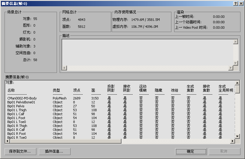

摘要信息
“摘要信息”显示关于当前场景的统计信息。
“摘要信息”对话框包含以下信息:
“场景总计”组
场景中按类型列出的对象数。
“网格总计”组
场景中顶点和面的总数。
“内存使用情况”组
已使用的和可用的物理和虚拟内存。
“渲染”组
渲染最后一帧、动画和视频后期处理所花费的时间。
“描述”组
使用此选项可以输入关于场景的注释。添加到“文件属性”对话框上的“注释”字段中的信息将显示在“描述”字段中,反之亦然。
“摘要信息”窗口
列出场景中的材质。这些信息按类别分类,包括对象名称、指定的材质名称、材质类型、对象顶点和面数等等。材质列在列表的底部。材质使用的位图和材质一起列出。分别列出环境和大气贴图。其他贴图类别列出场景中使用的其他所有贴图,如位移贴图和第三方插件指定的任何贴图。
不包括 Video Post 贴图。
保存到文件
将对话框的内容和说明文本保存到 .txt(文本)文件。

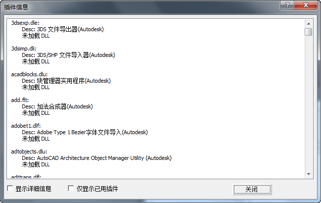

插件信息
显示带有场景中使用的插件信息的子对话框。默认情况下,该子对话框显示每个插件的名称和简要说明。
显示详细信息显示每个插件支持的所有类的相关信息。
仅显示已用插件将视图限制为只在场景中使用的那些插件。
