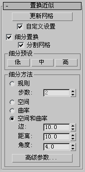

“置换网格”卷展栏用于选择用哪种曲面近似设置产生网格。
- 更新网格
- 如果更改了置换贴图而且想查看更改的结果,就更新网格。网格不会自动更新,因为那样做极其消耗时间。
- 自定义设置
- 禁用时,出于置换贴图的目的,“置换网格”使用默认设置来细分网格。启用时,启用该卷展栏中的细分控制。默认设置为禁用。
- 细分置换
- 使用“细分预设”和“细分方法”组框中指定的方法和设置,细分网格面以精确地置换贴图。禁用时,修改器通过移动网格中的顶点应用贴图,就是置换修改器所用的方法。默认设置为启用。
- 分割网格
- 影响置换网格对象的接缝;也影响纹理贴图。启用时,3ds Max 会将网格分割为单独的面,然后再置换它们;这样有助于保持纹理贴图。禁用时,3ds Max 将使用内部方法指定纹理贴图。默认设置为启用。

“细分预设”组和“细分方法”组
在“自定义设置”和“细分置换”都处于启用状态时,这两个组框中的控制用于指定修改器如何应用置换贴图。对于 NURBS 曲面来说,它们和曲面近似控制相同。
