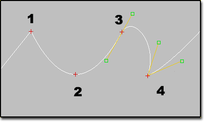

向量控制柄有以下几种:
1. 角点
2. 平滑
3. Bezier
4. Bezier 角点
选择某个顶点后,向量控制柄显示为小型的绿色方格。但是,如果选中“向量”过滤器(对于面片对象),无需提前选择某个顶点,即可选择和变换控制柄。移动到某个顶点上时,将会显示变换光标。
在一个图形中,每个顶点可能属于下面四种类型之一:
平滑
使线段成为一条与顶点相切的平滑曲线。
角点
使顶点任意一侧的线段可以与之形成任何角度。
Bezier
提供控制柄,但使线段成为一条通过顶点的切线。
Bezier 角点
提供控制柄,且允许顶点任意一侧的线段与之形成任何角度。
