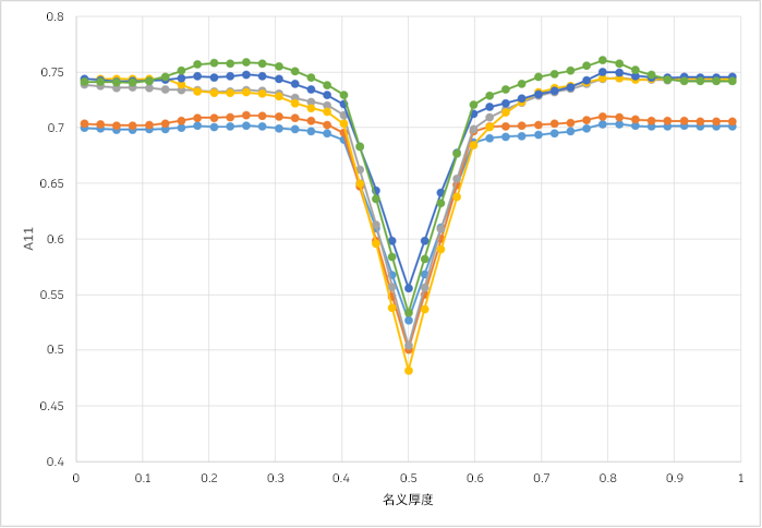

纤维取向张量在零件厚度方向上变化很大。下图显示了纤维取向张量 A11 分量在多个材料的模型厚度方向上有何变化的示例。其他分量(未显示)在厚度方向上也会发生变化。
要捕获纤维分布中厚度方向上的差异,我们必须应用多个纤维取向张量。这使得我们使用多层方法,该方法是 Advanced Material Exchange 中使用的默认材料特征化方法。多层方法基于经典层压理论 (CLT) [16]。使用此方法,材料厚度方向上有十二层(或半对称模型的六层)。每个层都具有唯一的纤维取向张量,让我们可以捕获厚度方向上纤维分布更真实的表示。
