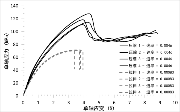

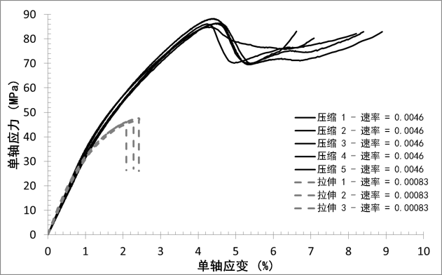

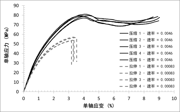

至此,我们仅考虑了拉伸塑性和断裂模型。现在,让我们将焦点转向压缩响应。首先,考虑以下三个图,它们显示了三个常见载荷方向上的常见拉伸和压缩响应。
90°
45°
我们注意到,与压缩载荷相比,拉伸载荷所引起的塑性演变率更高(这同样适用于在更高的应变率下获得的拉伸响应)。这意味着对于规定的应变增量而言,如果应力状态由拉伸控制,则材料在切线模量下的减少幅度较大;如果应力状态由压缩控制,则情况相反。
在断裂方面,拉伸载荷将导致在相对较低的应变级别 (2-4%) 下失效。压缩载荷不会产生断裂,即便超出了 10% 的应变也是如此。但是,上述三个响应显示,在大约 4% 的应变下确实会导致载荷明显降低。载荷下降的幅度会有所不同,具体取决于相对于纤维方向的载荷角度。载荷下降完成后,材料将恢复可塑性响应。
