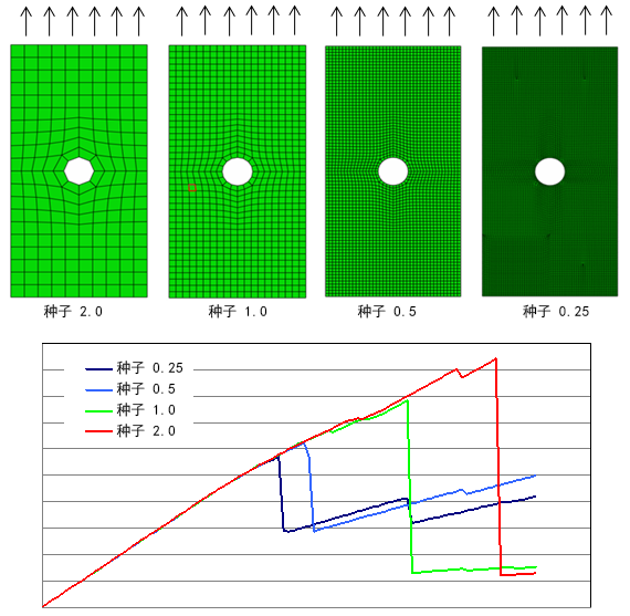

通常,较大的单元大小会产生较高的预测极限应力。之所以如此是因为较大单元中的积分点更远离应力集中。因此,在发生失效之前,单元能够保留更多的载荷。在较小的单元中,积分点更接近应力集中。因此,它们可能会较早地失效,从而产生较低的预测极限应力。我们可以在下图中看到此效果的样例。
在这里我们看到的是一个空心样本模型,有着四种不同的网格大小。当我们绘制每个模型的载荷-位移响应图时,我们可以看到网格大小的不同将怎样影响预测极限载荷。当使用小网格时,失效会更快速地从孔上的应力集中传播。
