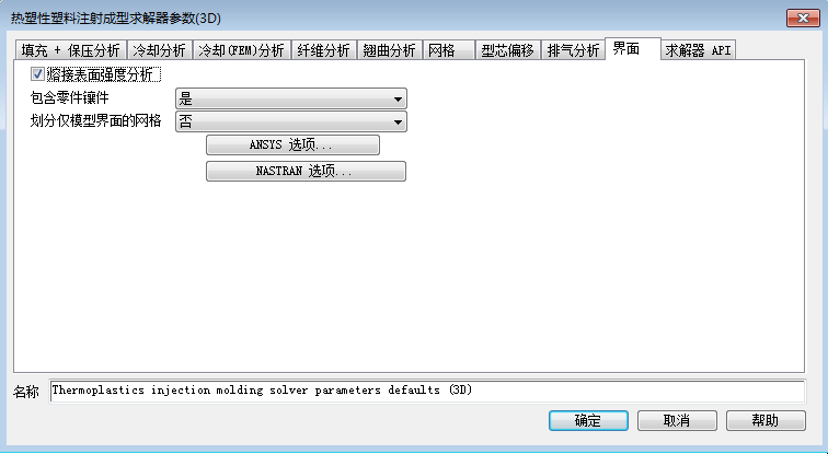

激活熔接面强度分析
我们需要激活熔接面强度分析以获取温度和压力记录。必须先执行此操作,然后再运行 Moldflow 模拟。
  1. 单击“工艺设置”
  2. 单击“高级选项”
  3. “求解器参数”框架中单击“编辑”
  4. 选择“界面”选项卡
  5. “熔接面强度分析”选项设置为“开”
  6. 单击“确定”
当“熔接面强度分析”选项处于激活状态时,Moldflow 将在分析过程中创建 .ws3 文件。在输入分析文件时,此 .ws3 文件由 Advanced Material Exchange 读取。

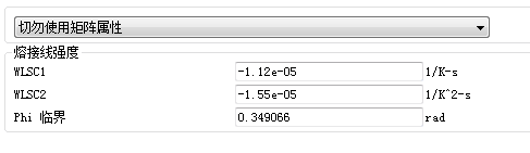

添加熔接面系数
在可以使用 Advanced Material Exchange 自动预测熔接面点的强度折减系数之前,必须指定与材料关联的三个数据点。具体而言,必须提供用于 Robbins 方法计算的 cT1cT2θc。将此数据添加到 Moldflow 材料的步骤:
  1. 在浏览器中的材料名称上单击鼠标右键,并选择“编辑”
  2. 切换到“机械特性”选项卡。
  3. 提供 WLSC1WLSC2Phi Critical 的值。
  4. 注: WLSC1 指 cT1、WLSC2 指 cT2,Phi Critical 指 θc。请参见《用户手册》的熔接面强度部分,了解如何使用这些值来计算强度折减系数的详细信息。
  5. 单击“确定”。
