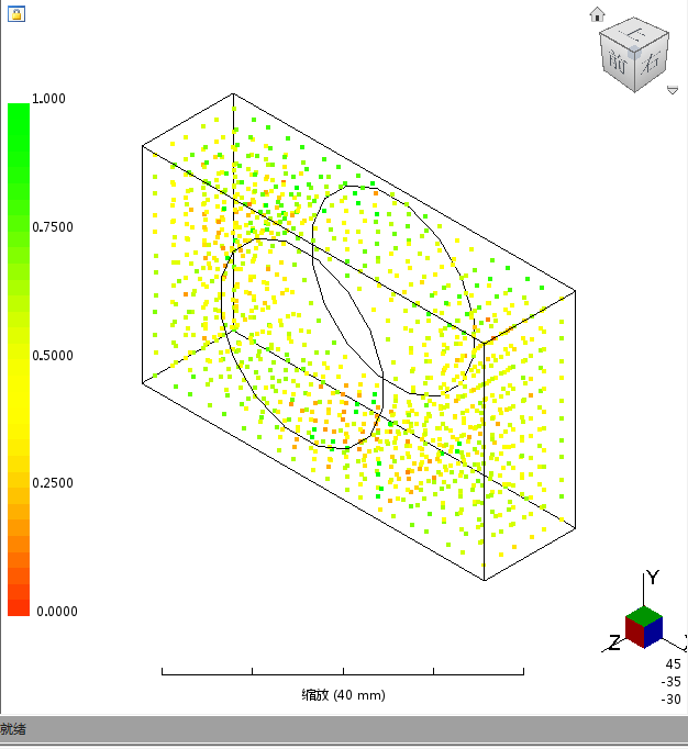

映射匹配性图
依次单击“主页” > “预览” > “映射匹配性图”,确保模型在关键区域具有足够的细化。未填充的材料不支持映射匹配性图。
映射匹配性图向您提供 Moldflow 结果映射到结构模型的状况的指示。通过结合结构模型上高斯点位置的信息和 Moldflow 结果,我们可以确定可能需要进一步细化的网格区域。
例如,在纤维取向快速变化的位置上,可能需要更大的结构网格密度才能捕获不断变化的取向。在纤维取向变化较小的区域中,粗糙的网格可能适合映射纤维取向张量。以下所示的映射匹配性图描绘了结构网格的高斯点位置。以绿色表示的位置拥有足够的细化来捕获纤维取向的变化。以红色表示的位置可能需要额外的细化。
以上所示的映射匹配性图指示某些结构(红色)可能需要额外的网格细化才能准确映射纤维取向张量。

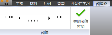

阈值图
创建映射匹配性图后,“阈值图”选项卡便可使用。

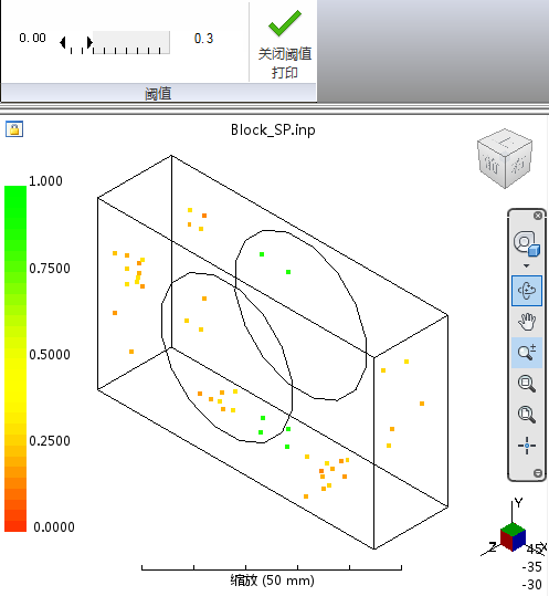

拖动阈值比例尺上的箭头,控制高斯点在图中可见的范围。例如,在比例尺右侧将箭头拖动到 0.3,以便显示模型中可能需要额外细化的高斯点位置。
依次单击“阈值图 > “阈值” > “关闭阈值图”,返回“主页”选项卡。您也可以直接导航到其他选项卡。
