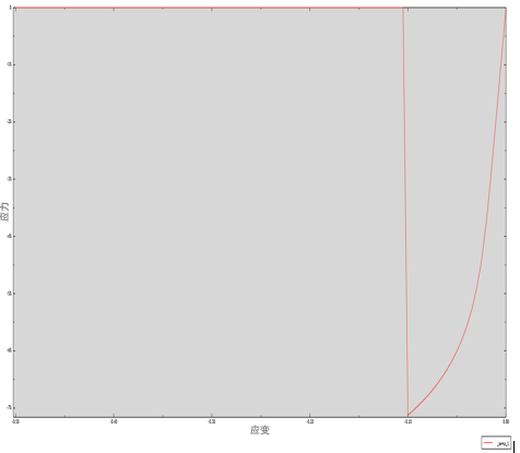

为了了解 *COMPRESSION 关键字可能具有的影响,我们看一下以下样例。在第一个样例中,将使用默认压缩行为。
*MATERIAL, NAME=CA-PLASTIC-1
*COMPRESSION, FAILURE=ON, NONLINEAR=ON
如果我们为压缩载荷下的模型创建应力-应变图,我们会看到非常典型的响应。塑性随着应用越来越多的载荷而累积。在某个时点,结构会失效,并且我们会看到应力下降。在较大的应力下降厚,由于失效材料的物理干预,模型能够重新加载。

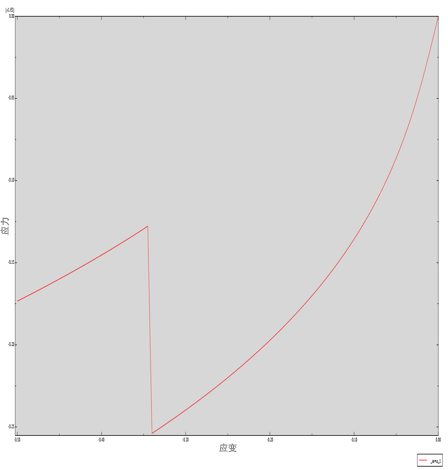

在第二个样例中,非线性处于关闭状态。因此,将使用拉伸塑性和断裂模型。
*COMPRESSION, FAILURE=ON, NONLINEAR=OFF
应力-应变曲线现在表现出拉伸失效的典型响应。塑性再一次持续累积,但是当结构的彻底失效发生时,合成刚度将降低为非常小的数(默认为 1E-06)。这在较大的应力下降中很明显。
