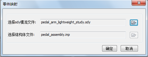

  1. 单击 “开始并学习” > “信息配对” > “零件映射”)。
  2. 显示“零件映射”对话框后,选择要配对的方案文件。选定后,您可以预览可用于验证是否选择了正确模型的模型。如果是正确模型,请单击“确定”。
  3. 选择要配对的结构输入文件。此时您将预览结构模型。如果您选择了单个零件模型,可以跳到步骤 4。如果您已选定了部件模型,则必须确定要与 Moldflow 方案配对的第一个零件。若要执行此操作,请从预览窗口中选择实体或实体名。
  4. 选择用于定义结构模型的单位制,并单击“确定”。
    注: 在 ANSYS WorkBench 中创建的结构模型可以自动检测单位。
  5. 单击“确定”以完成零件配对。

  1. 依次单击“主页” > “信息配对” > “零件映射”
  2. 显示“零件映射”对话框后,选择要配对的新方案文件。在第一次配对中选择的结构部件会被记住,因此您无需重新指定该文件。
  3. 在您选择方案文件后,您将在“结构映射”对话框中看到结构部件的预览。在此处您可以选择要配对的新的部件实体。
  4. 单击“确定”以完成零件配对。
