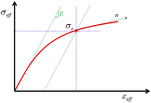

基体成分材料的响应由 Ramberg-Osgood 塑性模型 [13] 提供,该模型已增强为允许预测的弹性响应显示与纤维方向相对的载荷方向的敏感度。基体成分材料的有效硬化屈服强度可以表示为
其中 σ0 和 n 是标准(各向异性)Ramberg-Osgood 塑性模型使用的典型材料参数,而 εp,eff 则是基体成分材料中的有效塑性应变。当基体成分中的有效应力与硬化屈服强度相匹配时,屈服函数会得到满足。

不用说,应力组件表示基体成分材料中的平均应力。类似于有效硬化屈服强度,有效应力也是有效塑性应变 εp,eff 的函数,因为基体成分材料的瞬时切线模量 Etan 要用于计算应力组件,而 Etan 依赖于有效塑性应变 εp,eff,如以下方程所示。
在方程4 中,H 基体成分材料的塑性模量,并且根据 εp,eff 表示,如下所示。
因此,在施加的总应变增量期间确定塑性演变会降低允许材料状态保留在扩展屈服表面的 εp,eff 值;即我们会反复求解方程用于 εp,eff 的 2。

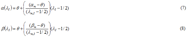

应该强调的是,当纤维对齐度相对较高时,材料仅显示强方向相关性。当纤维随机定向时,塑性响应必须还原为各向异性响应。若要适应这些特性,方向相关的权重系数 (α、β) 不能是常量。相反,它们必须是纤维对齐度的函数。在当前模型中,假设 α 和 β 是纤维对齐度的线性函数,该函数由纤维方向张量的最大特征值 λI 进行量化。
在方程 7 和 8 中,αm 和 βm 分别是 α 和 β 的值,这些值已经过优化,以适应具有最大纤维方向特征值 λm,I 的强对齐材料的响应特征。θ 是当纤维方向为随机时,α 和 β 应该实现的值。请注意,λI 包含从 1.0(适用于完全对齐的材料)到 1/3(适用于在全部三个方向都使用完全随机的纤维方向的材料,即完全各向异性条件)的范围。
但是,薄的注射成型零件不可能发生真正三维随机分布纤维的条件。更可能的情况是,薄的注射成型零件可能包含一些在注射成型零件的平面显示随机纤维方向,而非零件的厚度方向的位置(即 λI = 1/2)。为了适应各向异性的更常见形式,方程7 和 8 包含确保当 λI = 1/2 时,α 和 β 各自实现 θ 的相同值的系数 (λI - 1/2),因此材料成为各向异性材料。
