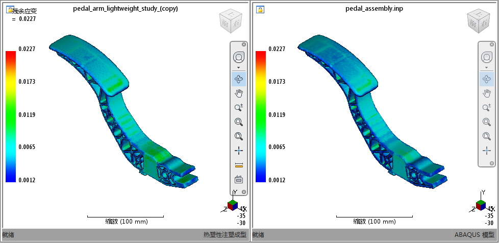

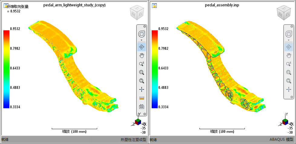

  1. 依次单击“主页” > “映射” > “映射结果”
完成结果映射后,便可以查看纤维取向张量、残余应变和熔接面(如果适用)的等值线图。如果使用纤维填充的材料,显示窗口将自动从“网格”视图切换到“纤维取向”视图。如果使用未填充的材料,显示窗口将自动切换到“残余应变”视图。必须执行“填充 + 保压 + 翘曲”Moldflow 分析以便查看残余应变结果。.ws3 文件必须存在于工作目录中,以便映射和查看熔接面。
