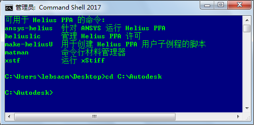

  1. 打开 Helius PFA 2017 Command Shell,方法是单击桌面图标(或“开始”>“Autodesk”>“Autodesk Helius PFA 2017”>“Command Shell 2017”)。
  2. 将命令提示目录更改为包含要修改的输入文件的目录。
    >>cd < path of input file >
    样例:
    >>cd C:\Autodesk

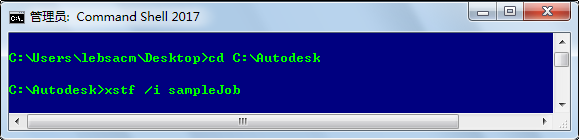

  3. 调用 xStiff。
    >>xstf /i < input filename >
    注: 不包括 .inp 扩展名。
    样例:
    >>xstf /i sampleJob
