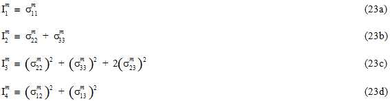

使用以下四个基本假设,来自美国怀俄明大学的研究人员与 Autodesk 一同开发了以下基体失效准则,该准则可表示为基体平均应力分量的二次函数。
在方程22 中,量
(j = 1,2,3,4) 是基体平均应力状态的横向各向同性的不变量。
量
(i = 1,2,3,4,5) 是基体失效准则的可调整系数。在方程22 中,如果上标符号“±”位于可调整系数
的前面,则表示
的数值取决于关联的基体平均应力是拉伸应力还是压缩应力;因此
表示两个可能的值。对于系数
,实际上有四个可能的值,具体取决于
是正值还是负值,还取决于
是正值还是负值。因此,基体失效准则(方程22)总共包含 10 个可调整系数,这些系数必须根据测量的复合材料强度确定。
