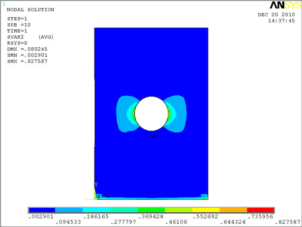

  4. 要使用 PLNSOL 等值线图绘制 SVAR2,请在命令提示下输入 PLNSOL,SVAR,2。默认图形将绘制底部层的底部截面点和顶部层的顶部截面点。等值线图应该类似于如下所示的图形。细微差异通常会产生网格变形。
  5. 请注意,在层 1 中 SVAR2 的最大值为 0.83,这由于边界条件而发生在底部表面。忽略边界条件应力集中,SVAR2 的最大值约为 0.55,并出现在缺口应力集中处。由于缺口附近 SVAR2 的最大值小于 1,因此无法预测基体失效是否出现在层 1 中。

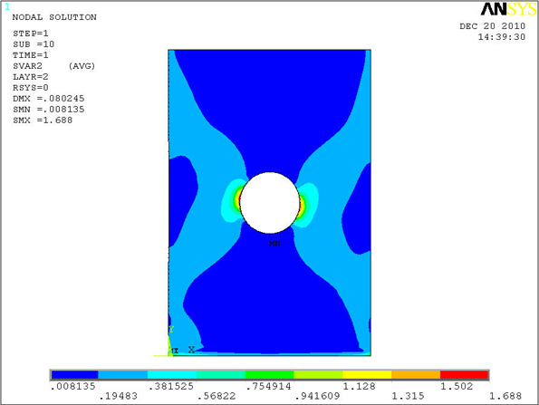

    要查看复合板特定层中的结果,可以使用 LAYER 命令。
  6. 在命令提示下输入 LAYER,2,以查看层 2(90 度层)中的结果。
    注: 可能需要依次单击“实用程序”菜单 > “绘制” > “重新绘制”以便刷新图形窗口。层 2 的结果如下所示。
  7. 在层 2 中,SVAR2 的最大值为 1.69,这意味着预测基体失效会出现在层 2 中。要确定何时才能最早预测基体失效出现,则进行设置,直到 SVAR2 大于 1。可以从“主菜单” > “通用后处理器” > “读取结果”或使用 SET 命令访问用于查看特定时间点处的结果的命令。
