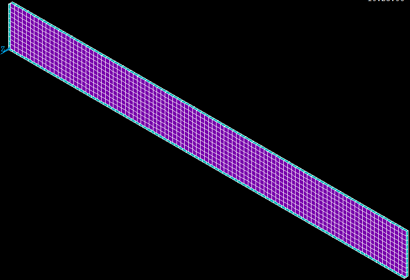

  2. CZMESH, , , 11, Z, 0.5 键入到命令窗口中,以在梁的中部创建一个粘性单元层 (z = 0.5 mm)。图形窗口应如下所示。
CZMESH 命令可创建厚度为零的粘性单元层。这些单元使用之前定义的 INTER 205 单元。这些粘性单元使用通过“创建粘性材料”工具定义的 Helius PFA 粘性材料。
