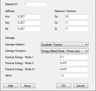

“创建粘性材料”插件为 Helius PFA 粘性材料定义了完整的材料响应。在此示例中,我们将使用“二次面力”损坏萌生和“基于能量的混合模式幂率”损坏演变准则。
  1. 单击“HELIUS”按钮并选择“创建粘性材料”。
  2. 将粘性材料 ID 指定为 1
  3. 输入以下刚度和面力 (MPa):
    • Knn = 8.3E+07
    • Kss = 5.3E+07
    • Ktt = 5.3E+07
    • Sn = 3.5
    • Ss = 11
    • St = 11
  4. 选择“二次面力”萌生准则和“能量(混合模式 - 幂律)”软化类型。
  5. 输入以下断裂能量:
    • Mode I = 0.100
    • Mode II = 0.475
    • Mode III = 0.475
  6. 为 Alpha 输入 1.2,然后单击“确定”
