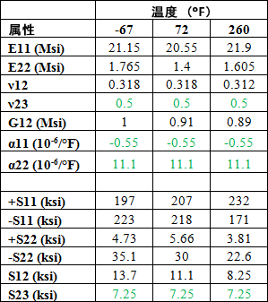

大多数特性都来自《复合材料手册》(MIL-HDBK-17-2F)[1]。其余特性根据碳/环氧树脂单向材料的典型值 [2] 来进行假设并确定。下表显示了使用假设特性的材料特性(绿色)。

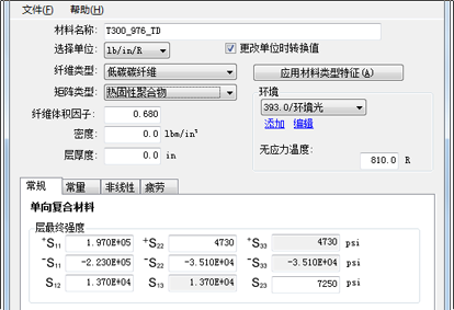

  1. 打开“复合材料管理器”,然后依次选择“文件” > “新建” > “单向”
  2. 输入材料名称 T300_976_TD
  3. 选择 lb/in/R 作为单位制、选择“低碳”作为“纤维类型”,并选择“热固性聚合物”作为“基体类型”。输入 0.68 用作纤维体积因子,输入 810 R 用作无应力温度(假定为固化温度)。
  4. 必须为每个环境输入强度和刚度(温度和湿度的组合)。若要添加 -67 °F 的数据,请单击“编辑环境”按钮、将 393 (-67 °F = 393 R) 输入到温度字段中、将湿度内容保留为“环境”,然后单击“保存”按钮。
  5. 输入上表中提供的 -67 °F 层强度,以此填写“常规”选项卡。GUI 应如下所示。

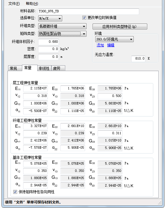

  6. 输入上表中提供的 -67 °F 层刚度,以此填写“常量”选项卡。单击“应用材料类型特征”按钮,以应用默认纤维和基体刚度。GUI 应如下所示。

  8. 输入上表中提供的 72 °F 层强度和刚度,以此填写“常规”选项卡和“常量”选项卡。
  9. 对 260 °F (720 R) 重复步骤 7 和 8。

在上表中,不使用温度相关性的模型的材料在 72 °F 处进行特征化。
