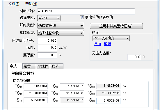

  2. “文件” > “新建” > “单向”下指定一种单向材料。
  3. 填充 GUI,如下所示。

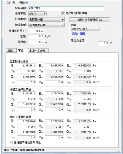

  4. 现在切换到 GUI 内的“常量”选项卡,并输入弹性常量,如下所示

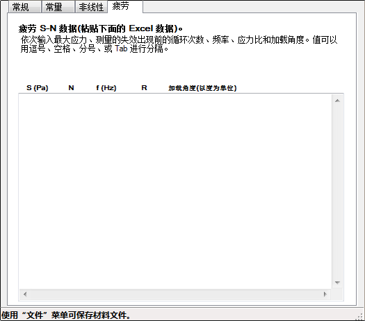

  5. 切换到 GUI 内的“疲劳”选项卡,并输入 S-N 数据,如下所示。您可以从之前看到的表中复制值并粘贴它们。
