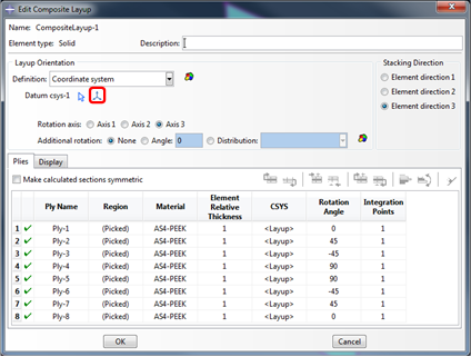

  4. 在显示的对话框中,从“定义”下拉列表中选择“坐标系”
  5. 需要创建基准坐标系来确定层的方向。在“铺层方向”框中,单击“创建”按钮,该按钮位于下图中亮显的红色框中。

  9. 在重新显示的对话框中,选择视口中的板作为“区域”、选择 AS4-PEEK 作为“材料”,然后选择 1 作为“单元相对厚度”
    • 提示:若要一次编辑所有层,请在“区域”、“材料”和“单元相对厚度”按钮上单击鼠标右键,然后选择“编辑”选项(该选项在菜单顶部)。
  10. 分别输入 0、45、-45、90、90、-45、45、0 作为 Ply-1 到 Ply-8 的“旋转角度”。应该会出现如下对话框。

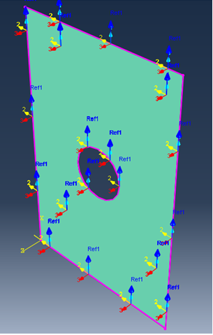

  11. 单击 Ply-1 的“旋转角度”条目。Ply-1 的方向现已相对于视口中的板显示。检查以确保 Ply-1 的方向如下图所示。
    下图中的轴 1 表示纤维方向,因为 1 在“创建复合材料”插件中被指定为纤维方向。如果“2”被指定为纤维方向,则轴 2 表示纤维方向。
