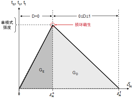

必须进行定义的粘性本构关系的最后一部分是标量损坏变量 D 的演变表达式。
损坏演变模型必须能够准确地表示损坏变量 D 从初始值 0 到最终值 1 的演变,不管是否准确地记录了粘性材料承受的组合载荷。请注意,可以开发依据应变(例如,相对位移)或应力表示的损坏演变模型,如果没有初始实现,我们将采取基于应变(相对位移)的方法。可以假设损坏演变会受到法线和剪切相对位移不同程度的影响,因为这种假设有合理性又直观。但是,为了简单起见,我们假设损坏演变可以表示为单独标量测量相对位移的函数(称为有效相对位移
),其中
相应的有效面力将被定义为
在上图中,
表示损坏萌生时有效相对位移
的值,例如在
感到满意时。
表示材料刚度完全降到零时有效相对位移
的值。
表示到目前为止(即 t 小于或等于当前时间的任何时间)材料已获得的有效相对位移
的最大值。请注意,
和
被视为材料特征化的一部分。
对于
范围内
的任何值,损坏变量 D 的当前值可以通过以下损坏演变方程表示。
应当强调的是,Helius PFA 中提供的这三种粘性本构模型之间的主要差异在于为了评估损坏演变而计算
的精确方式。对于总位移模型,只需将损坏萌生
时的有效相对位移添加到用户指定的参数 (
) 即可计算出
的值。因此,在发生损坏萌生并获知
后,材料完全降级时 (
) 的有效相对位移将保持固定不变,即使粘性材料的组合载荷状态发生更改。
