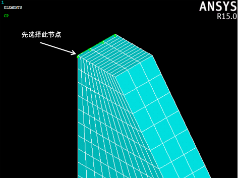

  2. 选择橡胶垫顶部边缘上的节点 (x = 0)(如下所示),确保先选择以下标识的节点 (z = 0.5)。单击“确定”。
