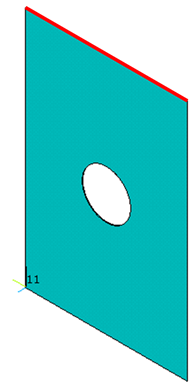

从图形窗口中,选择板顶面上的节点(如下图红色高亮部分所示),然后单击“在节点上应用 F/M”对话框中的
