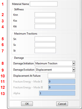

若要从 Abaqus/CAE 内打开“创建粘性材料 GUI”,请转到主工具栏并依次选择“插件” > “Autodesk” > “创建粘性材料”。GUI 将如下图所示。
如上图所示,使用“创建粘性材料 GUI”为 Helius PFA 定义粘性材料类型涉及大量步骤。下面介绍了其中每个步骤。有关这些参数的技术讨论,请参见《附录 B》
  1. 材料名称 - 输入材料的名称。添加该材料后,此名称将显示在 Abaqus/CAE 中的材料树下。
  2. 法向刚度 - 大于零的数,用于定义粘性材料的法向刚度 Knn。Knn 将粘性材料中的法向面力与应变关联起来,具体如下:
    tn = Knnεn
    其中 tn 是法向面力,而 εn 是在法线方向(局部 3 方向)上的应变。
  3. 一阶剪切刚度 - 大于零的数,用于定义粘性材料的一阶剪切刚度 Kss。Kss 将粘性材料中局部 1 方向上的面力与应变关联起来,具体如下:
    ts = Kssεs
    其中 ts 是一阶剪切刚度,而 εs 是局部 1 方向上的应变。
  4. 二阶剪切刚度 - 大于零的数,用于定义粘性材料的二阶剪切刚度 Ktt。Ktt 将粘性材料中局部 2 方向上的面力与应变关联起来,具体如下:
    tt = Kttεt
    其中 tt 是二阶剪切面力,而 εt 是局部 2 方向上的应变。
  5. 最大法向面力 - 大于零的数,用于表示粘性材料在损坏萌生之前在法线方向(局部 3 方向)上可以承受的最大面力量 Sn
  6. 最大一阶剪切面力 – 大于零的数,用于表示粘性材料在损坏萌生之前在局部 1 方向上可以承受的最大面力量 Ss
  7. 最大二阶剪切面力 – 大于零的数,用于表示粘性材料在损坏萌生之前在局部 2 方向上可以承受的最大面力量 St
  8. 损坏萌生准则 - 允许您选择最大面力或基于二次的损坏萌生准则。最大面力准则将损坏萌生定义为任何面力能满足的时间点或其对应的最大面力值。基于二次的准则将面力的二次交互用于最大面力比以预测损坏萌生。
  9. 损坏演变方法 - 允许您选择损坏在损坏萌生后将如何发展。损坏在粘性材料中萌生后,材料刚度将随着材料变形的增大而降低。最终,粘性材料的刚度将减少为零,材料将无法再承受任何载荷。三个可用方法包括:
    • 位移
    • 能量
    • 能量(混合模式,幂律)
  10. 变量参数 - 损坏演变方法的选择决定此字段的输入。每个损坏演变方法的输入包括:
    • 位移 - 此值为失效时位移,这是一个大于零的数,用于定义完全失效时有效位移与损坏萌生时有效位移之间的差值,即
    • 能量 - 此值是断裂能,这是一个大于零的数,用于定义因失效而耗散的总能量,即 GC。在数学术语中,该值是面力 - 分离曲线下的区域。
    • 能量(混合模式,幂律)- 该值是法线模式断裂能,它是一个大于零的数,用于定义在纯法线模式下因失效而耗散的总能量,即
  11. 一阶剪切模式断裂能 - 大于零的数,用于定义在纯一阶剪切模式下因失效而耗散的总能量,即
  12. 二阶剪切模式断裂能 - 大于零的数,用于定义在二阶剪切法线模式下因失效而耗散的总能量,即
  13. Alpha - 混合模式幂律损坏演变方程中所使用的指数,即 α。
