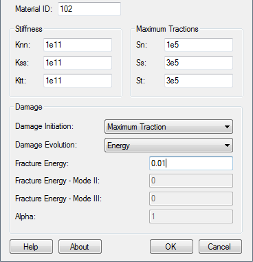

在以下步骤中,将使用“创建粘性材料”插件来定义用户材料。
- 单击“HELIUS”按钮,然后在出现的对话框中单击“创建粘性材料。
- 将粘性材料 ID 指定为 102。
- 为 Knn、Kss 和 Ktt 输入 1.0E+11,为 Sn 输入 1.0E+05,并为 Ss 和 St 输入 3.0E+05。
- 选择最大面力萌生准则和能量软化类型
- 输入断裂能 0.01。
- 现在,对话框应如下所示。单击“确定”即可创建图形。
