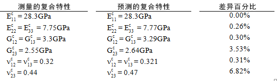

如果微型机械有限元模型与测量的总体成分特性配合使用,将预测以下复合特性:

将原位成分特性与微型机械有限元模型结合使用会产生以下预测的复合特性。
一般而言,使用优化的原位成分特性(与测量的总体成分特性相反)会导致微型机械预测与实际的测量复合特性更密切匹配的均质复合特性。在六个复合特性(
)中,
和
是仅有的在完成优化过程后显示与测量值更不匹配的特性。这种
和
的测量值和预测值之间差异增加的现象只是由为它们指定为零的权重系数而导致的。这可以防止这两个特性参与优化过程。作出此选项的原因是,此特定复合材料的
和
的测量值被视为相比其他复合材料特性明显更不精确(因此这也是权重优化的原因)。
