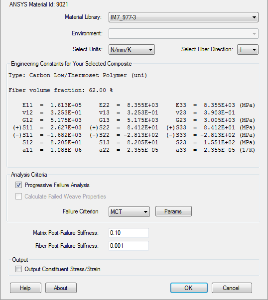

添加复合材料
我们可以使用 Helius PFA 的插件将复合材料轻松添加到模型。
  1. 单击“ANSYS 工具栏”中的“HELIUS”按钮,并选择“创建复合材料”
    注: HELIUS 按钮仅适用于模型创建预处理器 (/PREP7)。
  2. 从材料库列表中,选择“IM7_977-3”。记下 ANSYS 材料 ID,即 9021。我们将在以后为复合层指定材料时需要此编号。
  3. 注: ANSYS 材料 ID (9021) 可能在您的计算机上不同,具体取决于您的数据库中的材料。
  4. 由于我们的模型几何图形以毫米为单位创建,请从“选择单位”列表中选择“N/mm/K”
  5. 选择“1”作为纤维方向。
  6. 将基体失效后刚度值设置为 0.1,将纤维失效后刚度值设置为 0.001。这些值指定材料的损坏与未损坏材料刚度之比。例如,纤维失效后刚度值 0.01 表示当积分点发生纤维失效事件时,该积分点处的材料刚度将下降到未损坏特性的 1%。
  7. 单击“确定”。
