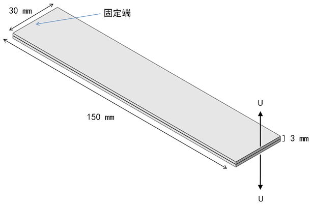

本教程提供了介绍如何创建和分析双层悬臂梁 (DCB) 模型的分步说明,该模型使用 Helius PFA 的粘性单元功能。该问题包含单向(纤维方向平行于样本的长边)复合柱体(一端固定,并由粘性单元的层划分)。以相反方向应用于柱体自由端的同等位移强制脱层萌生于自由端并朝着纯模式 I 断裂的固定端传播。DCB 尺寸和载荷如下所示。
梁将 C3D8I 单元用于层,并将 COH3D8 单元用于粘性层。将使用粘性单元厚度 (0.0) 的建议值。
