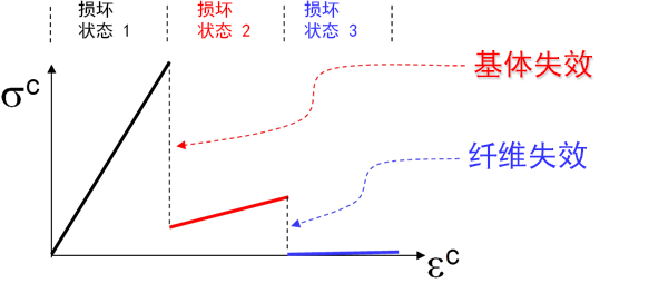

瞬时降级是 Helius PFA 使用的默认损坏演变方法。如果由失效准则预测损坏并使用瞬时降级,则纤维和/或基体的刚度将立即(而不是逐渐地)降低至最小值。降低的幅度由基体和纤维降级比率(即 UMCs 12 和 13)控制。应注意,某些失效准则(例如最大应力)不区分基体和纤维。对于这些准则,预测失效后复合材料的刚度将立即降低,而不是分别降低基体刚度和纤维刚度。为演示瞬时刚度降低的效果,请查看下图,该图显示了不同损坏状态下复合材料的刚度。复合材料的刚度将保持不变,直到出现基体失效,此时基体刚度将降为原始刚度的某一比率 (UMC 12)。基体刚度中的减少量与降低的合成刚度对应,该减少量将以单个增量形式进行应用。当出现纤维失效时,纤维刚度将根据 UMC 13 降低,之后合成刚度也将相应地降低。

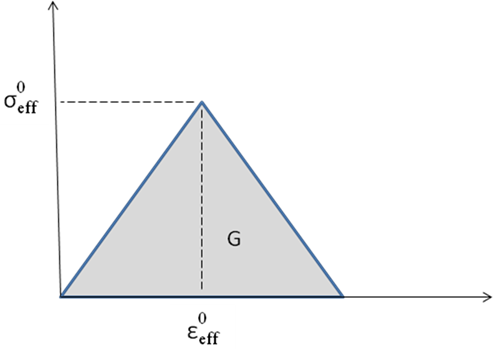

Eq. A5.4 中所指定的最终有效应变的定义作了如下假定:复合材料的有效应力与有效应变呈线性降级关系,如下图所示。

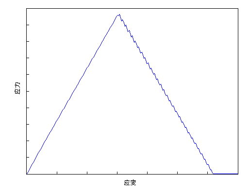

当线性退化复合材料时(如下所示),Helius PFA 基于能量的损坏功能将使用多个离散区间。每个区间将使用割线模量按该特定区间来定义复合材料的响应。对于总能量表示的图形类似于等腰三角形的问题,区间将精确捕获复合材料的响应。

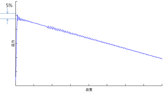

对于总能量所示图形是一个严重倾斜的三角形(如下所示)的分析,区间划分将无法在初始应变级别下精确捕获复合材料的线性软化。这完全取决于用于实现问题最快速且最可靠的收敛性的区间数。具体而言,临近失效的应变级别下的应力割线区间将保留较高的刚度,并且可能导致对复合材料应力状态的失实描述。如果分析必须定义一个其中最终有效应变超出初始有效应变的 100 倍的线性降级曲线,请联系 Autodesk 以获取支持。
