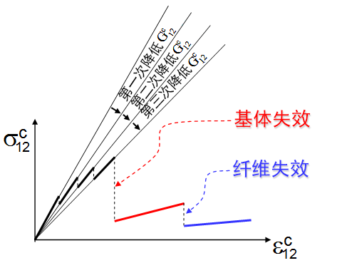

若要设置用于描述失效前非线性功能实现的后台文件,请参见单向复合材料中的损坏状态部分中 A 部分的图。重点关注在任何基体或纤维成分失效前出现的初始线性弹性区域(标有“损坏状态 1”)。如前文所述,基体失效前的线性弹性响应对于法线应力很合理。但是,复合材料的纵向剪切刚度在基体失效前应该会展现出非常明显的软化。
在标记为“损坏状态 1”的区域中(位于上文提到的 A 部分的图中),Helius PFA 失效前非线性功能使用的是纵向剪切响应(即,
与
以及
与
)的四分段线性表示法。其余四个应力和应变组件的原始线性弹性响应将保持不变。下面通过插图对发生于为单向复合材料调用 Helius PFA 失效前非线性功能时的复合平均纵向剪切响应(
与
以及
与
)进行了定性说明。在此图中,在任何基体或纤维成分失效之前,复合平均纵向剪切模量 (
和
)将进行一系列(三次)离散缩减。
和
中之所以会产生离散缩减,完全是因为要与基体平均纵向剪切模量
和
中的离散缩减保持一致,而所有其他基体和纤维成分特性保持不变。此步骤的目的是模拟在基体剪切完全失效前发生的基体中子微裂纹的逐渐累积。

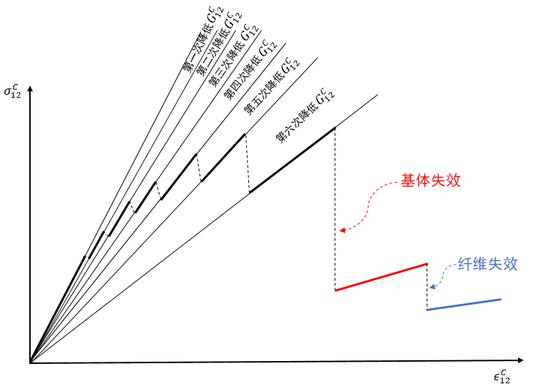

与
以及
与
)的七分段线性表示法。其余四个应力和应变组件的原始线性弹性响应将保持不变。下面通过插图对发生于为织物复合材料调用 Helius PFA 失效前非线性功能时的复合平均纵向剪切响应(
与
以及
与
和
) 将进行一系列(六个)离散缩减。
和
和
