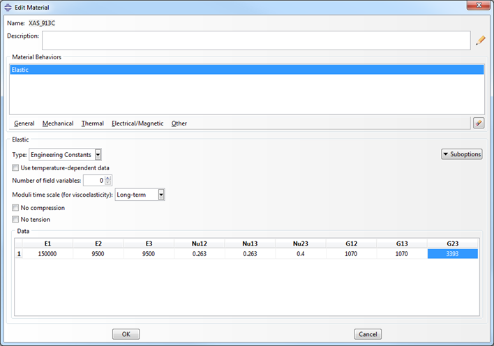

  1. 使用“特性”模块,创建新的弹性和工程常数类型的材料(材料 > 创建),并以 N-mm 为单位输入上述中的值。将该材料命名为 XAS_913C。完成的“编辑材料”对话框应如下所示。
