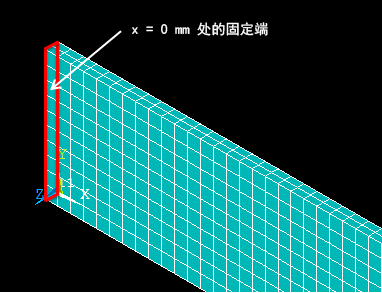

应用边界条件
创建用于修复柱体一端的边界条件。
需要在浏览器中启用Javascript 才能观看此视频。
依次选择“主菜单”>“预处理器”>“载荷”>“定义载荷”>“应用”>“结构”>“位移”>“在区域上”。
从图形窗口中,选择双悬臂的末端表面(如下所示),然后在“在区域上应用 U,ROT”对话框中单击
“确定”
在出现的对话框中,选择
“所有自由度”
,并输入位移
0
,然后单击
“确定”
